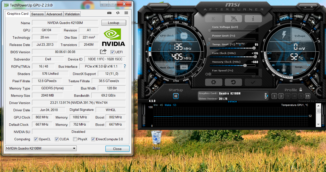

Kinczel Posted July 22, 2018 Share Posted July 22, 2018 (edited) Hey everybody, I'm new to the forum I've got an old dell precision M4800 witch Nvidia K2100M, I've done some OC but the problem is 135mhz lim I can't bypass it How to unlock it ? Klem could you help me Edited July 22, 2018 by Kinczel Quote Link to comment Share on other sites More sharing options...

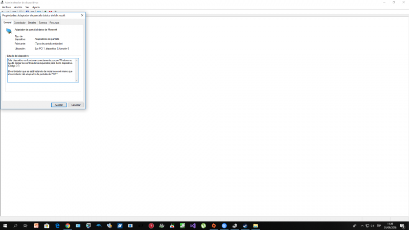

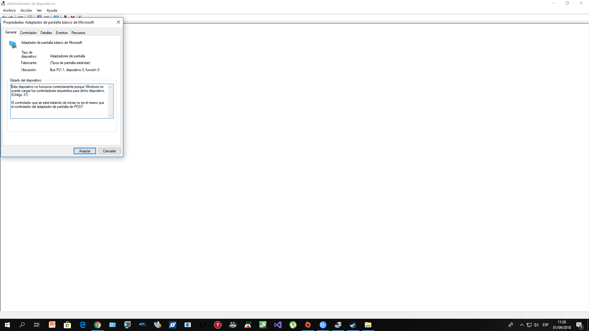

RAIFY Posted September 1, 2018 Share Posted September 1, 2018 Hola a todos, bios actualizado a mi msi t70 2od con el archivo "Nvidia GTX 780m - 'OC edition' - rev02" concluyó correctamente la actiación pero no permite la instalación de controladores que presentan el error "Este dispositivo no funciona correctamente porque Windows no puede cargar los controladores necesarios para ese dispositivo. (Código 31) El controlador que está intentando iniciar no es el mismo que el controlador de adaptador de pantalla POST". Agradeceré mucho toda la información o ayuda que puedan brindar Quote Link to comment Share on other sites More sharing options...
Bios Modder Klem Posted September 16, 2018 Bios Modder Share Posted September 16, 2018 On 01.09.2018 at 6:12 PM, RAIFY said: Hola a todos, bios actualizado a mi msi t70 2od con el archivo "Nvidia GTX 780m - 'OC edition' - rev02" concluyó correctamente la actiación pero no permite la instalación de controladores que presentan el error "Este dispositivo no funciona correctamente porque Windows no puede cargar los controladores necesarios para ese dispositivo. (Código 31) El controlador que está intentando iniciar no es el mismo que el controlador de adaptador de pantalla POST". Agradeceré mucho toda la información o ayuda que puedan brindar If you use vbios "Nvidia GTX 780m - 'OC edition' - rev02" with MSI laptop, then you should install modified Nvidia driver. Just search in Google what is modified Nvidia driver, and how prepare it. If you don't like use modified Nvidia drivers, then you should flash vbios for MSI version 780M. 1 Quote Link to comment Share on other sites More sharing options...

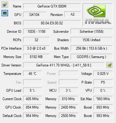

Portalboat Posted October 14, 2018 Share Posted October 14, 2018 (edited) Hi guys, question for you all - My 880m seems to be somewhat unstable under load. This has been going on for a year or two, and initially, I thought that it was heat damage. This is my first laptop and it completely slipped my mind that dust would build up, so it was running pretty hot for a while. I 'fixed' this by underclocking both the memory and the core by 100 mHZ, and it's been mostly stable, but it's still not 100% so I'm looking a bit more into it. Based on what I heard, I was suspecting that it was a voltage issue, and the GPU-Z logs seem to confirm that - whenever it gets up to a voltage of 1.0120v, there's a corresponding driver crash in the event viewer. I'm not so sure that it's some kind of heat damage, though. Apparently the default bios for the cards that came with Clevo laptops was just kind of bad? I've attached a image of my Inspector readout. Is there anything obvious about what's making my GPU crash? Edited October 14, 2018 by Portalboat Quote Link to comment Share on other sites More sharing options...
